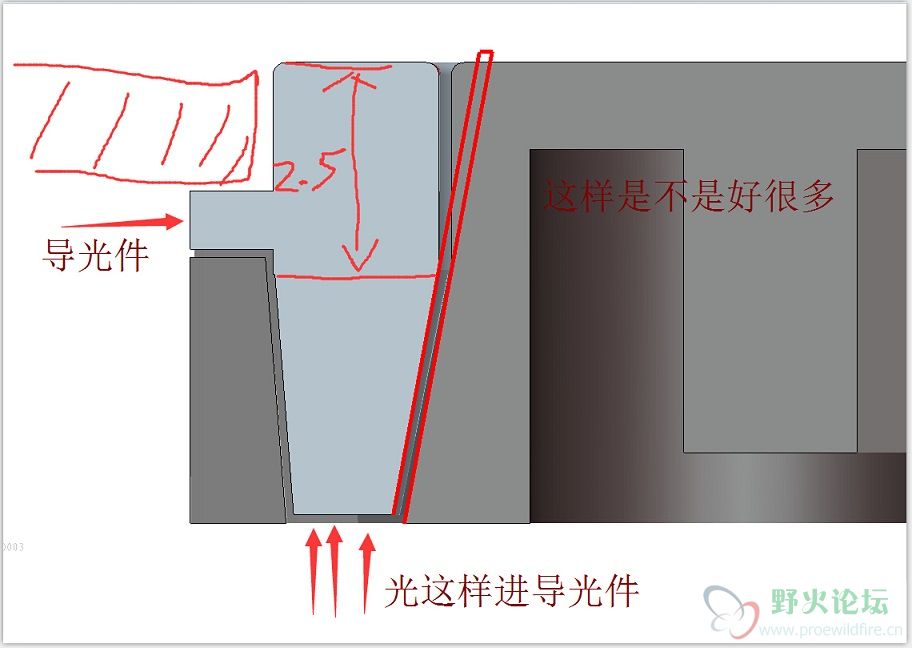

这个斜度,间隙0.15mm,要喷油。
我看了角度,应该不会有漏光现象。
是不是模具问题。
或者我这个垂直再往下点如图2。
图1
图1
图2
图2

1、光源是漫射    2、光从经过不同介质时,会发生折射。所以说0.15的间隙,光线强还是漏光的。除非导光件外表面包一层软胶,不留间隙。
