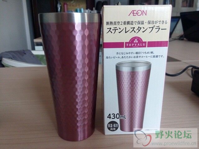

请教各位大侠
下面的五金杯子怎么画的
发表于 2015-7-17 10:29 | 显示全部楼层
这个proe需要公式化来阵列的,我以前求助过,不过要公式的太难了 !
696
847
发表于 2015-7-17 11:24 | 显示全部楼层
同意楼上的,这个要关系式阵列。
57
发表于 2015-7-17 16:09 | 显示全部楼层
看到关系式就头大
