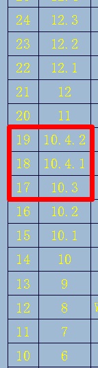

发表于 2015-6-30 09:03 | 显示全部楼层
请按组排列 发表于 2015-6-30 08:49
只要能解决问题就行对吧
还没解决,当去到第三级的时候  出错了  如图        应该是10.3.1   10.3.2
141
213
发表于 2015-6-30 09:17 | 显示全部楼层
非常谢谢 ,解决问题了
204
319
 楼主| 发表于 2015-6-30 09:22 | 显示全部楼层
柒月枫 发表于 2015-6-30 09:17
非常谢谢 ,解决问题了
你是加的0.49吗
204
319
 楼主| 发表于 2015-6-30 09:27 | 显示全部楼层
非常谢谢 ,解决问题了
你有没有解决所属图号的问题呀
141
213
发表于 2015-6-30 09:35 | 显示全部楼层
问题又来了,没过滤总装配名的时候,如图1
过滤总装配名的时候,变成图2  出错了 能上传你的模板我看下吗 包括关系式 只保留零件序号的方法
204
319
