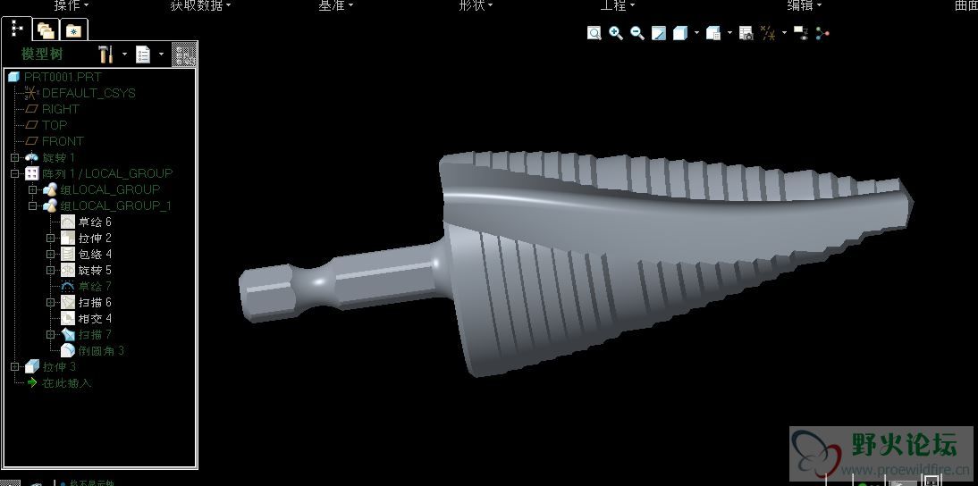

这个图原是个求助题(忘了是三维还是野火论坛),今天没事做了一下。
prt0001.prt.rar (83.6 KB, 下载次数: 62)

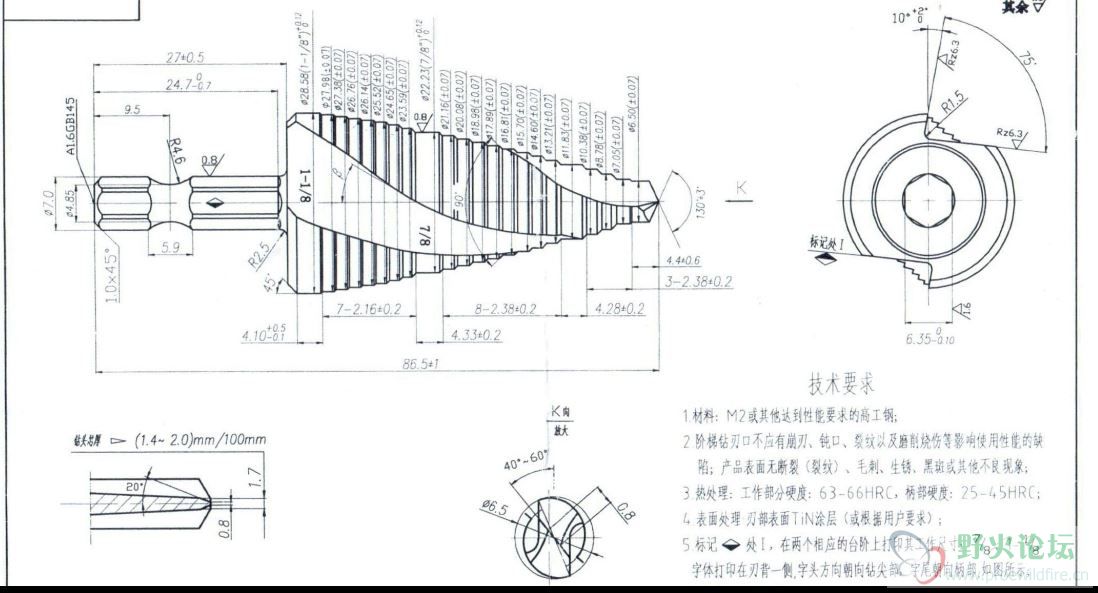

来一张钻头设计图。有些细节还是没处理好。

发表于 2015-9-11 16:00 | 显示全部楼层
感谢楼主分享,楼主很专业

发表于 2015-9-12 19:22 | 显示全部楼层
这是什么钻头,以前没见过
发表于 2015-12-28 20:52 | 显示全部楼层
好好学习一下
发表于 2015-12-29 18:22 | 显示全部楼层
钻头比较少见 图的难度不大
