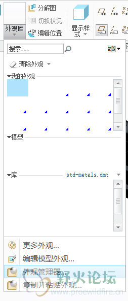

这个如何解决呢?win7-64位系统,核显卡
难道要换显卡吗??公司的电脑。。不会给配独显吧。。。

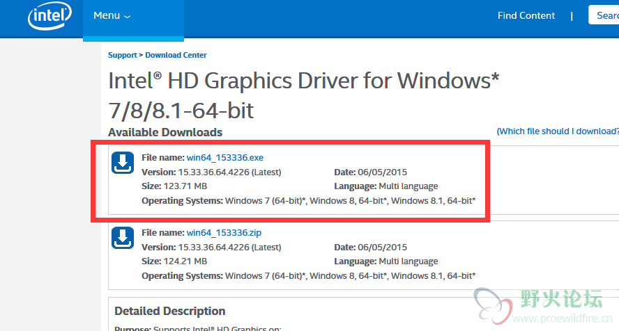

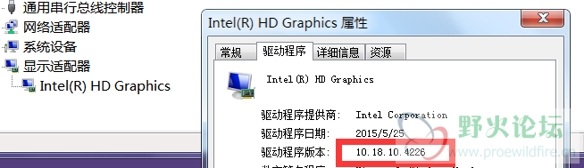

最后保着一丝希望,去官网下载了最新的驱动后,竟然成功了。
希望遇到同类问题的,试试把显卡驱动升级到最新版。
