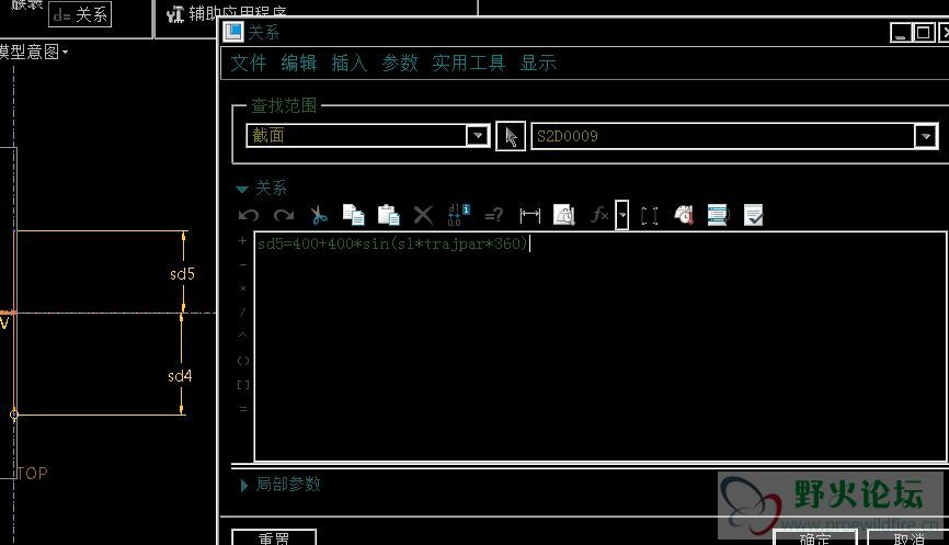

[原创] 利用三叶玫瑰线方程式建模

请教利用曲面做轨迹线是怎么一回事????

 楼主| 发表于 2015-6-5 11:10 | 显示全部楼层
是利用曲面边界线做扫描,边界是按照正弦关系式变化的,在可变扫描草绘中给尺寸定义关系式如图我是给sd5定义为400+400*sin(19*trajpar*360),此关系式代表该尺寸按照19个正弦周期变化,trajpar是从0渐变到1的,相当于坐标系曲线中的t

发表于 2015-6-24 12:44 | 显示全部楼层
Kevin12180 发表于 2015-6-5 11:10
是利用曲面边界线做扫描,边界是按照正弦关系式变化的,在可变扫描草绘中给尺寸定义关系式如图我是给sd ...
兄弟,你的关系式中可不是“19”,而是“s1”。不能理解“s1”是控制什么的?
