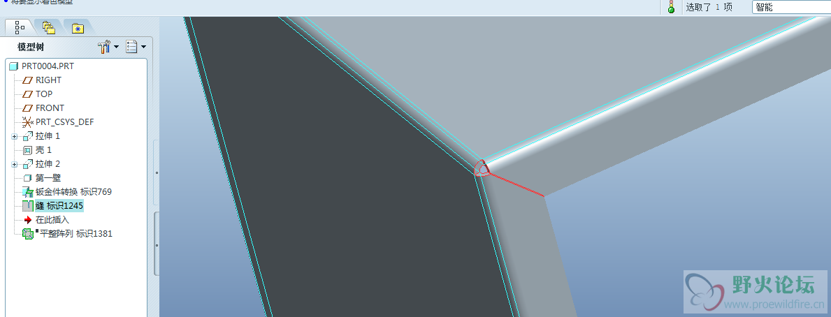

大家好,我做钣金转换的时候,裂缝连接做好后,那个45°的裂缝是0宽度的,也不知道怎么设置。
哪位知道的前辈指点一下啊。
如图,那个斜着的缝怎么设置宽度啊,比如1mm
谢谢了

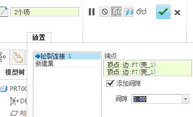

发表于 2015-5-30 22:02 | 显示全部楼层
如图

 楼主| 发表于 2015-5-31 12:30 | 显示全部楼层
谢谢,已弄好。
为了做这个,花了半天装了creo2.0
