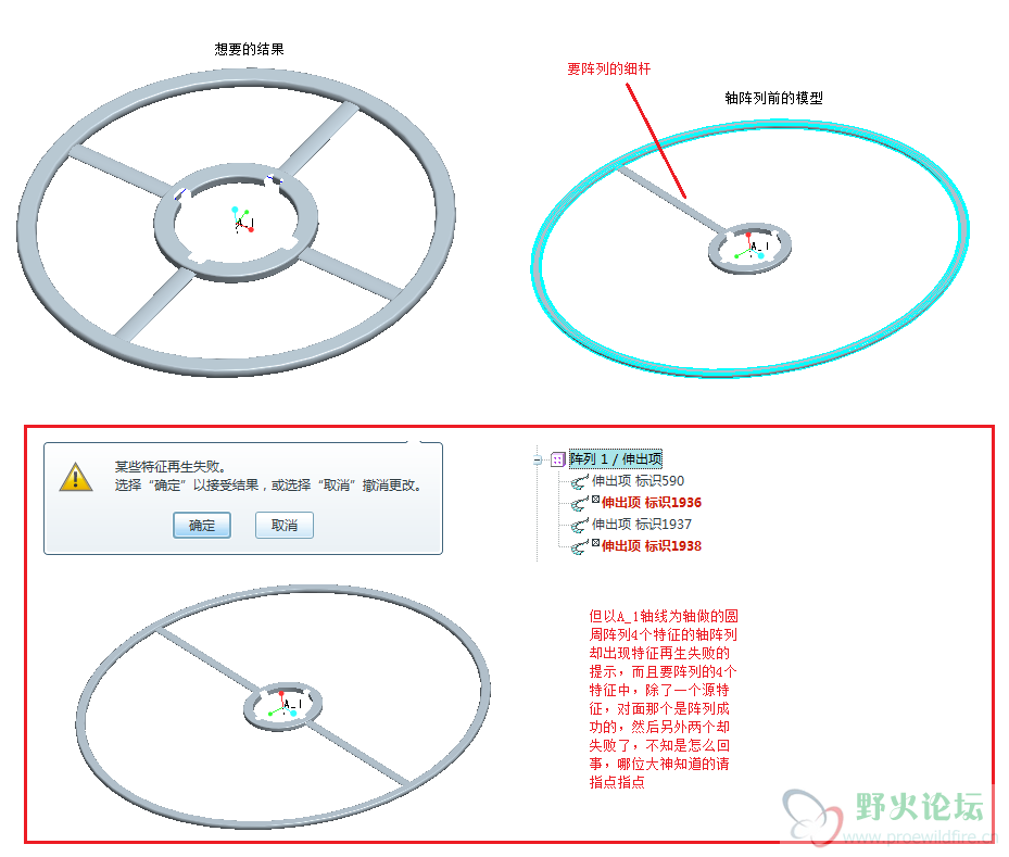

我用扫描合并端方式在两个类似圆环的特征间创建了一个细长杆,扫描截面是个椭圆,然后将这个细长杆圆柱阵列4个,但不知怎么回事阵列的结果是2个失败,2个成功,不知道是什么原因。
我在网上查好像说是可能是特征创建参照的问题,但我觉得源特征创建过程中用到的参照对阵列对象也都能用。
而且前面那个模型也是我用轴阵列方式创建的,没有问题啊,不知道这回轴阵列怎么就出现了这么个奇怪的问题!
 楼主| 发表于 2015-5-29 22:30 | 显示全部楼层
前面成功的那个模型中,里外两个环是用扫描做的;
后面出问题这个模型中,里外两个环中,里面是拉伸的,外面是旋转的,不知道与这个有没有什么关系!

发表于 2015-5-30 09:25 | 显示全部楼层
总结一句话   选参照的问题
2753
417
4149
热心助人勋章希望之星勋章优秀会员勋章嘉宾勋章
发表于 2015-5-30 10:44 | 显示全部楼层
轴阵列  选择【几何阵列】。。。 不会失败。
 楼主| 发表于 2015-6-1 13:20 | 显示全部楼层

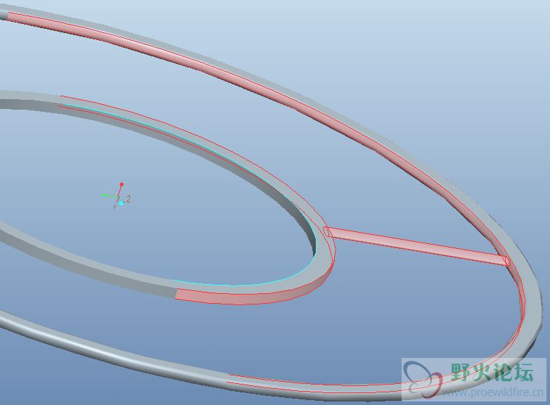

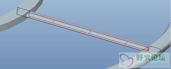

 楼主| 发表于 2015-6-1 13:48 | 显示全部楼层
扫描出的曲面与里外圈曲面之间不是封闭接合的,所以即使在扫描曲面时选用封闭端方式创建,然后实体化后得到的实体仍然存在这样的问题,就是这部分连杆与内外圈之间的连接问题,如下图
 楼主| 发表于 2015-6-1 13:49 | 显示全部楼层
补下图
连杆与内外圈的连接有问题
连杆与内外圈的连接有问题
