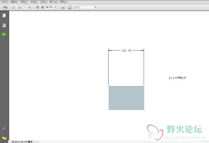

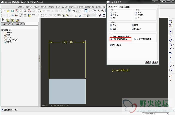

发表于 2008-10-12 22:34 | 显示全部楼层
你在转换时要对文字进行设置
我是4.0的不过3.0的差不多,就是位置不一样
2.0就不知道了。貌似没有设置。
设置
设置
转换之后
转换之后
