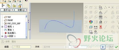

曲线要满足什么条件才能成功投影在曲面上

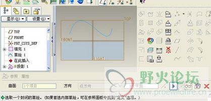

草绘方向必须与曲面相垂直,参考面的投影向向必须对,满足以上就行了

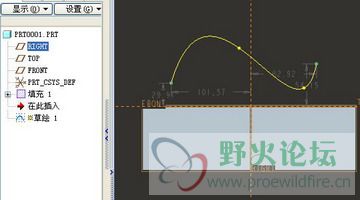

同二楼所说,补充一点:曲线草绘的线条必须有一部分在要投影的曲面内,可以超出曲面,但一定要有线条在曲面内,否则投影不出来.
