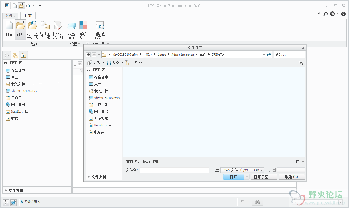

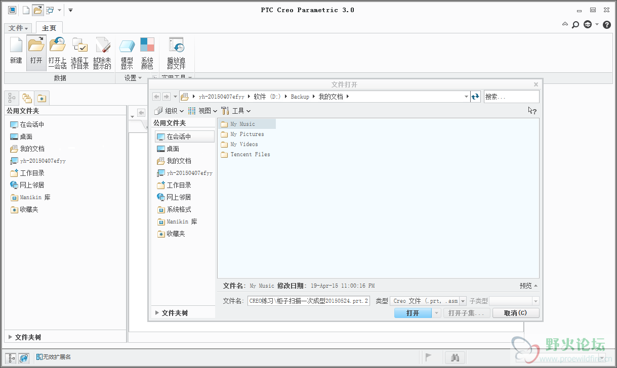

[已解决] 保存零件后,保存的目录有零件显示,但用CREO打开的时候就没有,是怎么回事??讨教
74
103
发表于 2015-5-25 19:55 | 显示全部楼层 |阅读模式

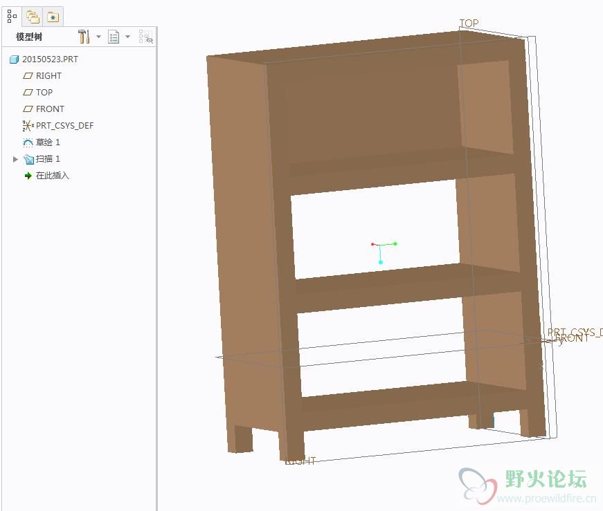

QQ截图20150524211352.png 这是我建模的零件,按保存了。
QQ截图20150524211415.png 电脑里可以显示工作目录保存的零件。
QQ截图20150524211543.png 但我用CREO打开工作目录时,工作目录里面没有我之前保存的文件,为什么???
QQ截图20150524211441.png 我直接双击之前保存的那个零件,又打不开了,怎么回事???
我其他保存的零件都没有出现这种情况,就这个“柜子扫描一次成型”的零件就有问题了,这是怎么一回事??
我把保存的文件删除了,再重新建模了这个“柜子”零件,结果还是一样,求大神们赐教。谢谢
下面是我建模的那个“柜子”零件 柜子扫描一次成型20150523.prt.zip (84.42 KB, 下载次数: 24)

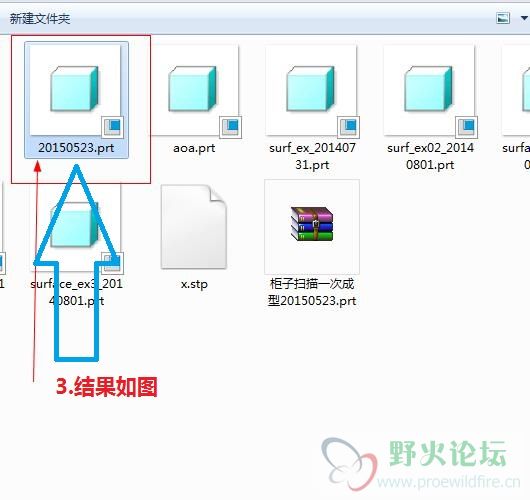

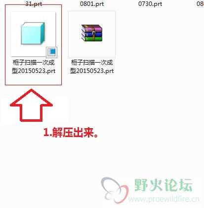

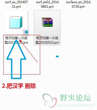

然后。使用 creo 打开
360截图20150525205330829.jpg ] 360截图20150525205503910.jpg [attachimg]177865[/attachimg
然后。使用creo打开。

 楼主| 发表于 2015-5-26 00:16 | 显示全部楼层
sdgdjgb 发表于 2015-5-25 21:04
][attachimg]177865[/attachimg
为什么要把汉字删除呢???CREO是支持中文的啊,我其他建模的零件也是用中文命名的,也没问题。求解???

发表于 2015-5-26 08:06 | 显示全部楼层
DLTam 发表于 2015-5-26 00:16
为什么要把汉字删除呢???CREO是支持中文的啊,我其他建模的零件也是用中文命名的,也没问题。求解?? ...
名字的长度 不能超过 31 个字符(半角).
