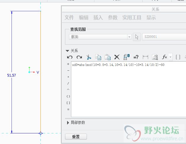

请大神们解释一下这段关系式是什么意思?
新人虚心学习,讨教,谢谢。

发表于 2015-5-25 23:08 | 显示全部楼层

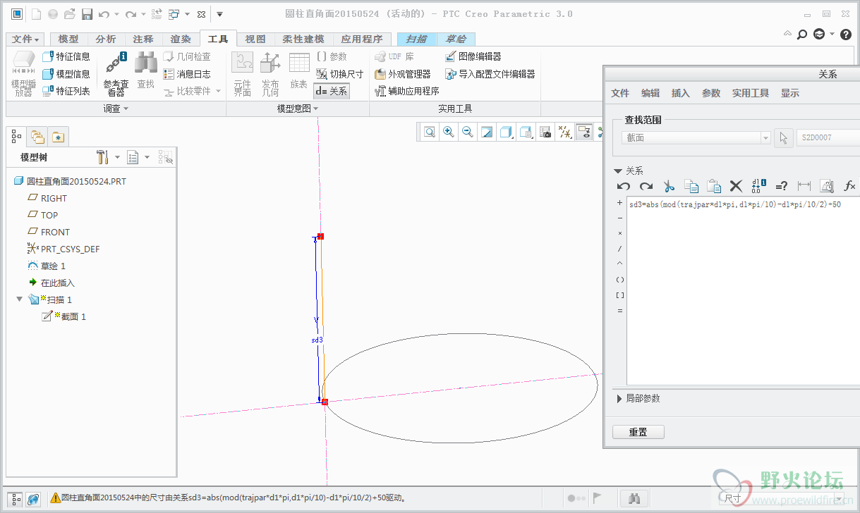

我的理解是这样的,首先要了解各代号的含义
abs是绝对值,比如abs(-1)=1,
mod是求余数,比如mod(10,3)=1,因为10除以3,余1。
trajpar是0到1的范围值。
pi就是圆周率π,
d1应该是个添加的固定值。
sd3按图中所示是这条线的长度值
下面假设的trajpar=0.5,d1赋予的值等于10,π取3.14
那么sd3=abs(mod(10x0.5x3.14,10x3.14/10)-10x3.14/10/2)+50
先求得sd3=abs(mod(15.7,3.14)-1.57)+50
接着sd3=abs(0-1.57)+50,因为15.7除以3.14,余数为3.14(带小数的余数切记看整数,而不是同时抵消小数点花整数去除)
再继续sd3=1.57+50=51.57
以此类推当trajpar=0~1中间变化时,sd3也随着变化。
以上是个人的理解,如有错误,请其他坛友纠正。

谢谢指点,有点理解了。
