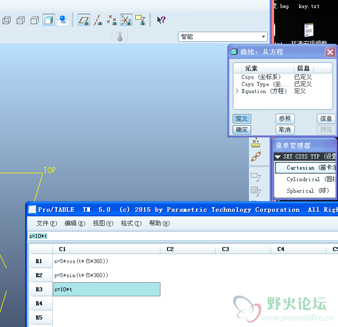

proe方程建曲线的时候不应该是记事本格式的输入框吗?我这个是怎么回事啊?点保存后出现第二张图的对话框,保持失败。这是怎么回事啊

编辑器不是你这个

对啊,我也觉得不对啊,但是他只出现这个,不出现那个对的编辑器,哪里设置有问题?

config.pro 里看看是不行设置了指定的编辑器
