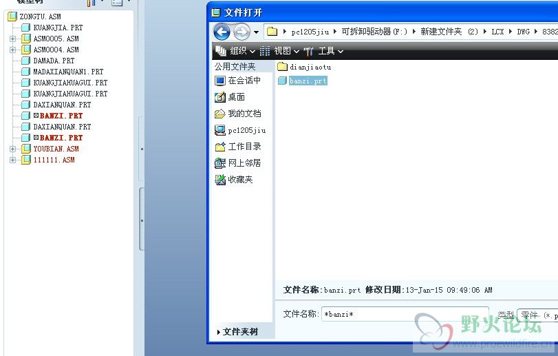

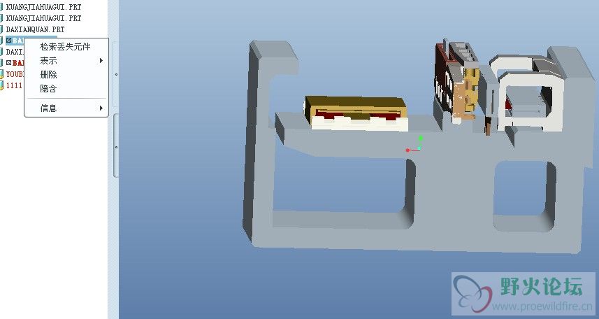

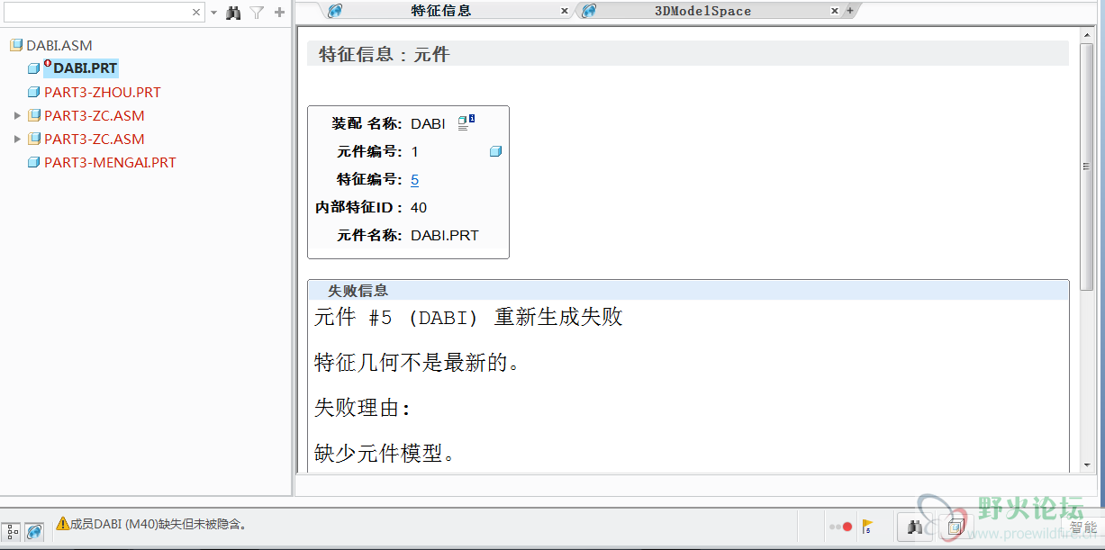

我用Creo建立了一个装配体,再次打开时显示特征生成失败,每次都需要手动检索缺失元件才能解决,请问有更好的解决方法吗?下图是缺失元件的特征信息。

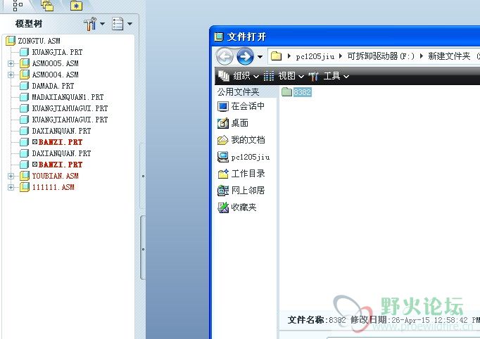

统一放在一个文件夹里面(文件夹里面不要有的放在其中的子文件夹里图1.2 )更改之后下次应该就不用检查丢失文件了
