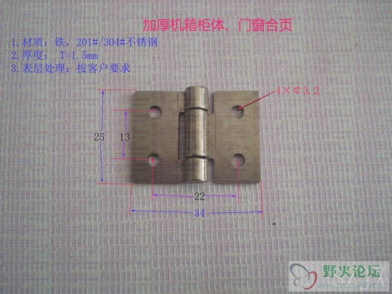

谁有铰链图纸,怎么画有没有人指点一下的

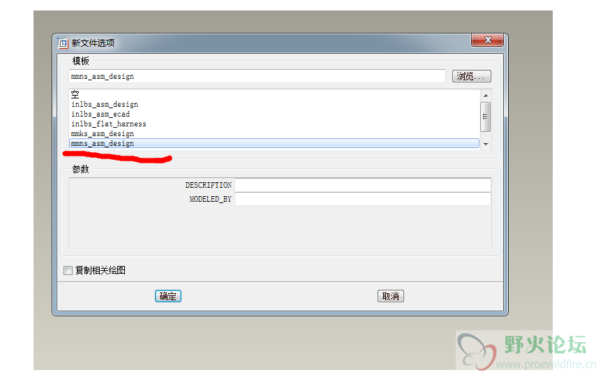

发表于 2015-4-27 19:06 | 显示全部楼层
将两个图建好
将两个图建好
将两个图建好

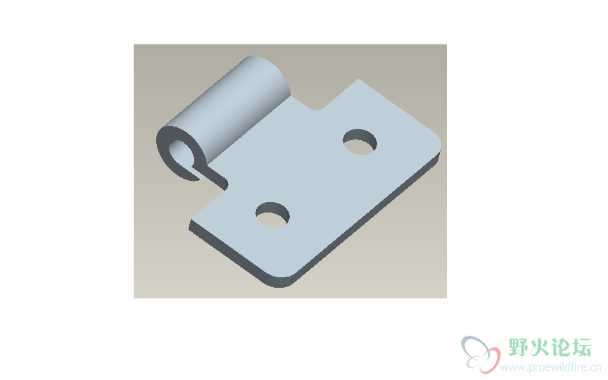

发表于 2015-4-27 19:07 | 显示全部楼层
第2个

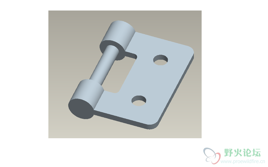

选择组件
