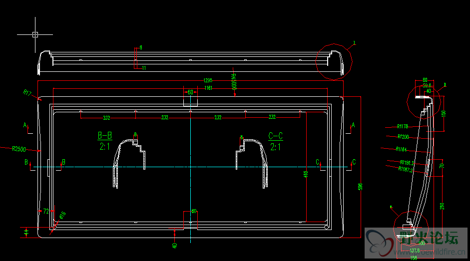

这个塑料件的外形建模试了好久不能成功,望大神赐教帮助下。外形的架构,圆角和和包进去的部分。附件带有CAD原件格式,请高手帮忙。

导入PROE试着建模呢

这个塑胶件,如果手测去建模,估计费很大的功夫才能搞出来它的形状出来,但很难保证尺寸准确性,毕竟有不规则的曲面在那里。这个零件原始设计模型,也是在主组件里面设计出来的。最高效准确的用抄数吧。
