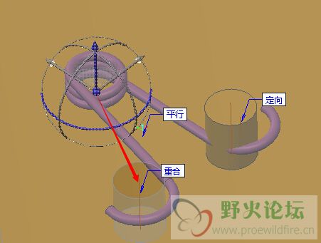

如图,creo2装配中如何将拖动器的中心改为与轴重合?

先要生成轴,然后拉着轴与轴重合

要先建好基准轴吧!
