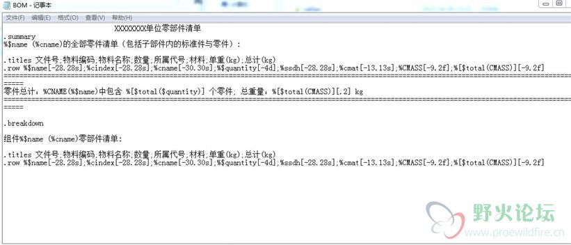

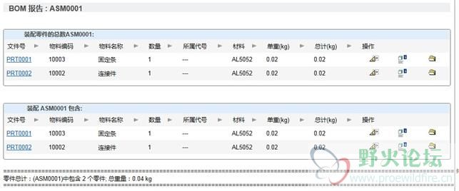

想用Creo自带的物料清单功能来制作BOM,BOM的模板文件是我下载的。已经有物料名称,物料编码,材质,重量等信息。想请教几个问题:
1,BOM的模板中怎么添加如表面处理,规格型号,加工工艺之类的信息,并从能零件提取这些资料。

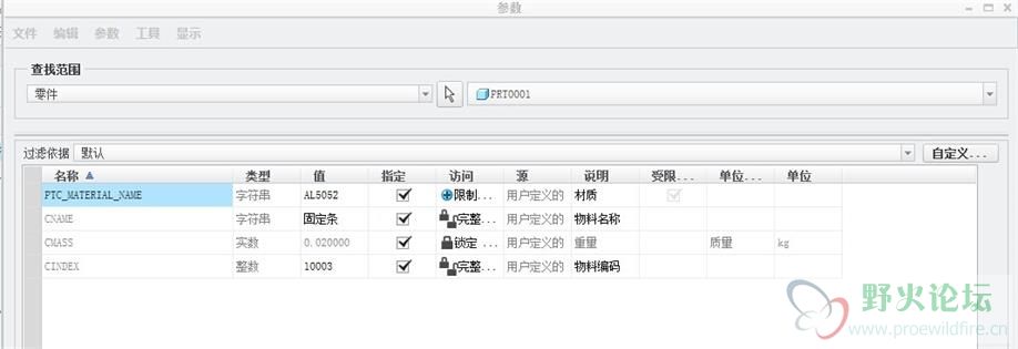

2,零件中怎么把表面处理,规格型号,加工工艺这些信息写入到参数里。

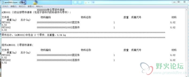

3,用模板做出的BOM导出后的用记事本打开后是没对齐的,且自动在料号前加了很多个0(在Creo中正常),要怎么设置才能对齐并且没有自动添加的0。
4,BOM是否可以分阶,如何实现?
网上一带而过的资料,我已经有了,所以我想要的最好是具体说下怎么设置,个人水平有限,还望赐教。能全部回答好再追加悬赏100金钱,非常谢谢~

删除全部零件清单和组件零部件清单:最后%CMASS[-9.2f];%[$total(CMASS)][-9.2f],
%$表示系统参数,%表示自定义参数(3D模型、工具、参数)
如有不明白,加qq
