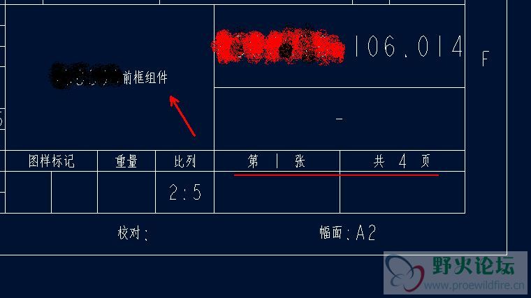

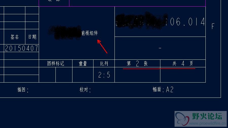

列如:出组件图时 ,分别如附件JPG:4/1 4/2......  4/2....中应该为子组件(或零件)的名称和相关信息而不是总组件的信息。请高手出招谢谢!

先添加模型再换图框

有用谢谢
