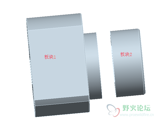

同一个prt文件中,特征命令不能编辑,由于内腔结构复杂,不想通过asm来实现。后面约束文件太多
所以,需要把右侧板块2平移至左侧板块1,两者重合,请问各位大神,如何进行平移
PS:3.0版本,告诉我操作命令即可
3Q

选中板块2所有曲面——柔性建模——移动

个人建议你还是用ASM来的比较方便
