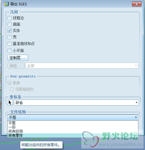

[求助] 组件有上百个零件,请问如何一下子导出STP或IGS格式?

另存为IGS的时候,在文件结构选项里选择 所有零件
