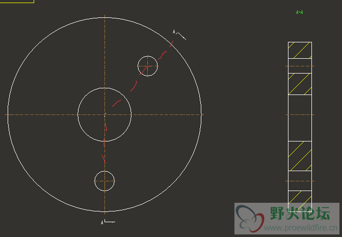

问问在实际工程图中,剖切线应该是间断连续的,但是我的proe生成的只是一小部分线(当然可以使用草绘连起来,但是不想用),求教是不是需要修改配置文件来解决这个问题,求大神指导。
上述中红色间断实线为剖切线,但是如何在途中自动生成?

工程图模版的问题,之前看了设置,弄了几个星期,不伦不类的。之后找人拷一个直接用。

一楼说是模板的问题,但是我用的公司的模板啊,看样子需要改进了,谢谢您的回复。

右面的旋转剖面图确实不对,但是小弟只是想问左侧的剖视图线条设置的问题,(右面我没有采用全面“对齐”命令),有人说不对我承认

在视图上创建那个面,工程图中添加箭头
