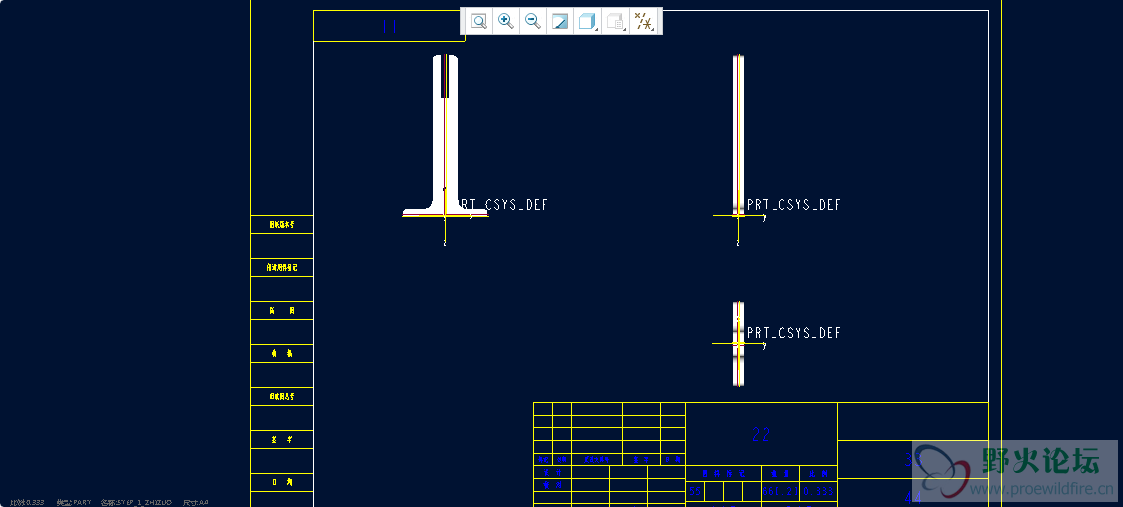

为什么我在做工程图时,常规视图和两个投影视图放置在一二四象限上
怎样配置  把视图放在一二三象限
我已经把视角改为第一视角了

我会了    在创建投影视图的时候   要选中主视图的   才能向下投影

视图方面,我建议你先考虑一下布局,确认一个方便用于投影、剖视、局部等等的视图,然后再进行其他的视图表达,要灵活,不一定非要投影出三视图的,能表达清楚为目的,什么第几象限了,什么主视图、俯视图了,不要在这上面纠结。

你弄的是主俯右三视图吧,主俯左怎么会那样呢
