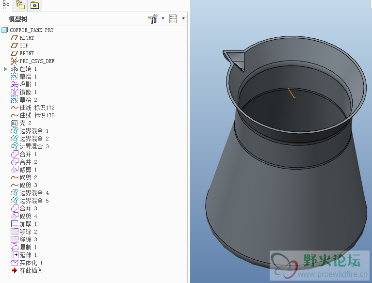

请好心人帮忙下载看看  怎么不能对壶身进行抽壳的呢

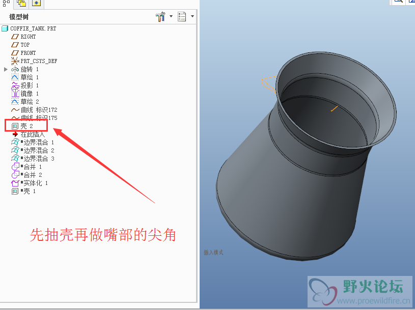

帮你看了一下,是那个嘴的问题,在你的基础上帮你修整了一下(creo2.0)!壁厚为2.0mm
