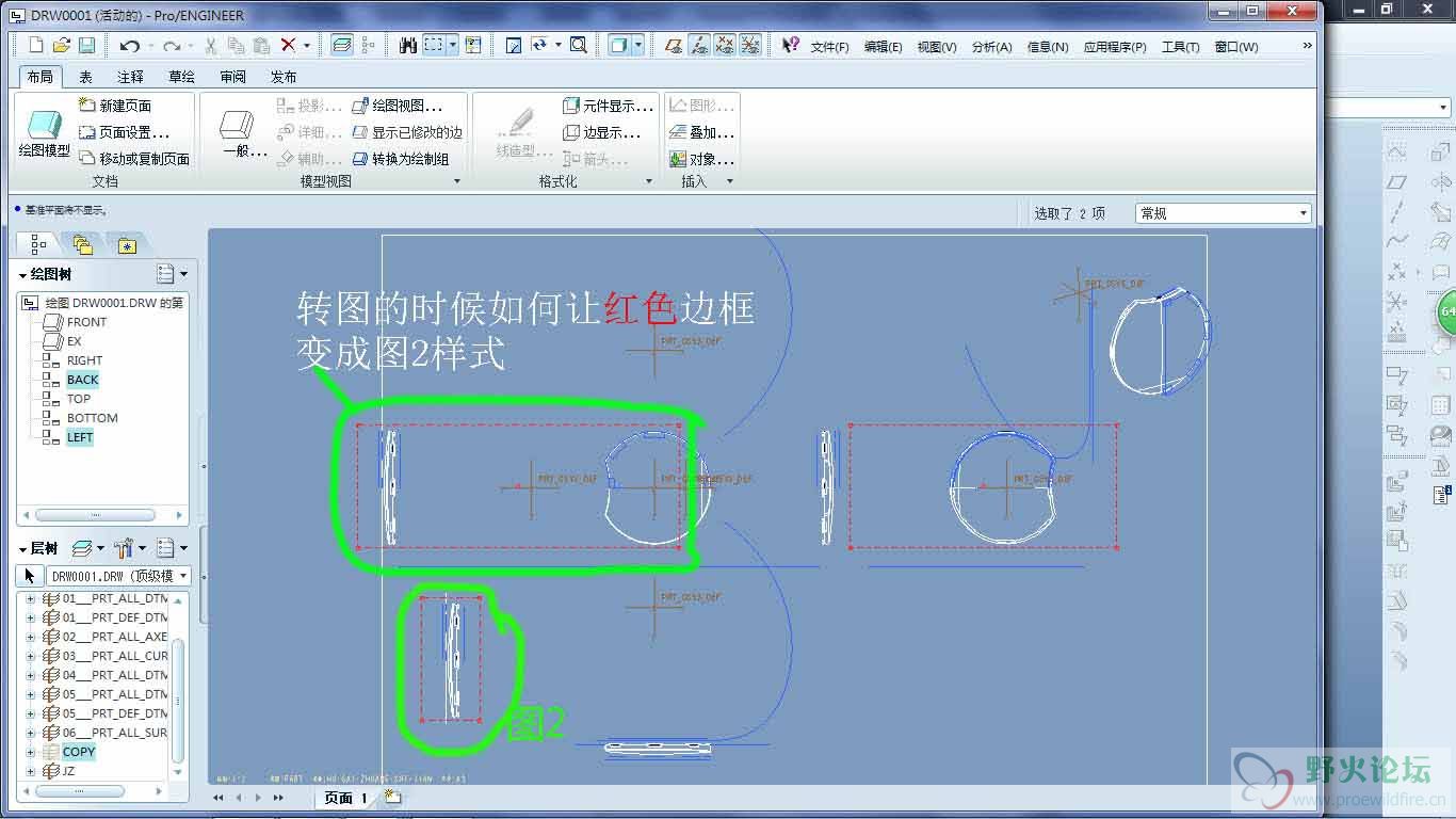

[求助] 工程图如何把红色隐含边框变小

发表于 2015-3-2 13:34 | 显示全部楼层
把轴,点,坐标系关闭显示就好了;应该也可以把这些设置隐藏掉。
1122
1582
发表于 2015-3-2 13:41 | 显示全部楼层
实体模型中含有曲面,
应该是拷贝曲面的面积比较大.在转2d的时候,红色边界框是按最大图元进行规划的.
这个没法设置.
唯一的办法是在原档中把拷贝的曲面移除掉或者是裁剪掉.
