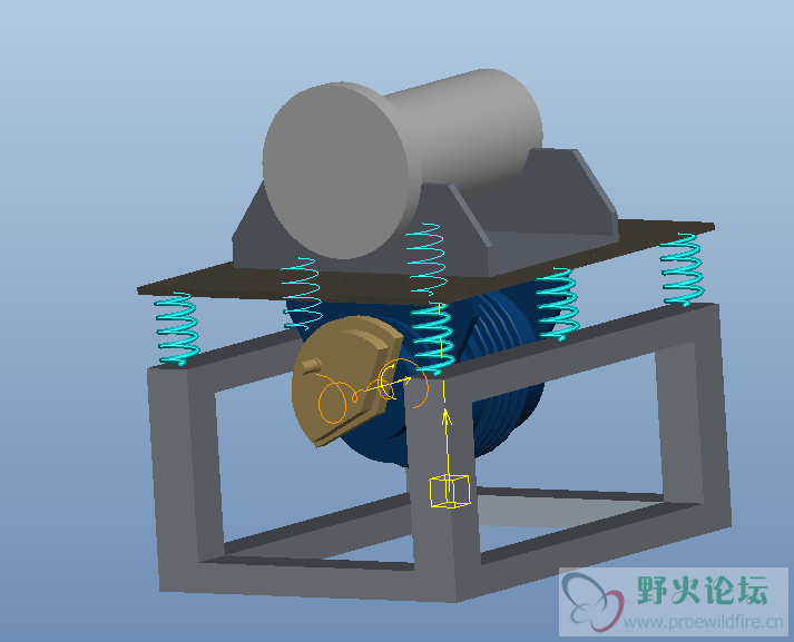

本人现在在研究振动磨,用proe仿真运动情况,振动磨模型如图所示,其中,1为筒体,里面是放物料的;2为上质体;3为主振弹簧;4为振动电机(偏块随电机转动后产生激振力);5为下质体;6为隔振弹簧(橡胶圈)。

现在本人进行仿真,仿真图如下

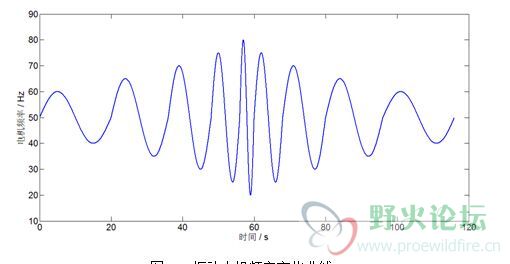

给电机的输入曲线为九波方程,如图

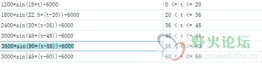

通过分段函数建立九波函数,却无法得到正常的九波函数

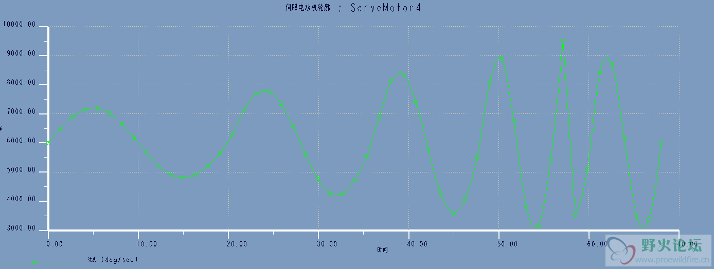

仿真开始后,振动系统却不能平稳振动,突变情况比较厉害,不知道问题出现在哪里,求各位大大帮忙~

我的输入方程对应的曲线也不对,第五波有问题
