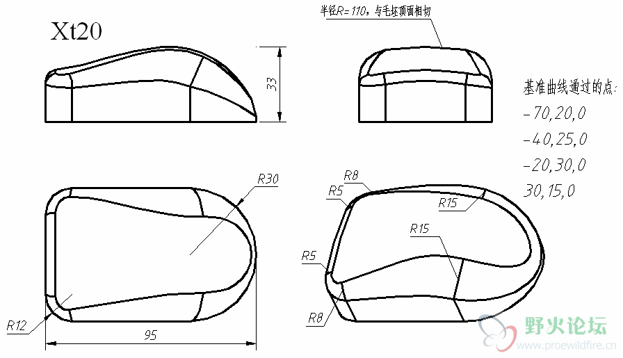

发表于 2015-1-30 21:10 | 显示全部楼层 |阅读模式
如图
如图
如图
333
433
发表于 2015-1-30 21:25 | 显示全部楼层
这玩意得草绘些线,建些点,用基准曲线连接起来,盖上曲面,最后转成实体。

 楼主| 发表于 2015-1-30 23:35 | 显示全部楼层
边上那一圈是用变半径的圆角做出来的吗?

发表于 2015-1-31 08:30 | 显示全部楼层
我也试一下,希望图纸的尺寸是全的。

 楼主| 发表于 2015-1-31 14:54 | 显示全部楼层
jmtsqwq 发表于 2015-1-31 08:28
自己可以搜索论坛的教程很多
新手必学—手把手教你鼠标建模(附PRT)
对,这个我看了,不过和我图纸上的不太一样,而且这种方法对我来说蛮高级的,看是看得懂,但要我做我肯定想不到这么做,还是多学习,一步步来吧

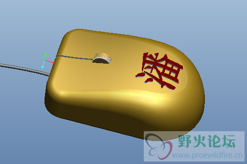

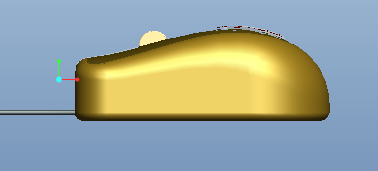

 楼主| 发表于 2015-1-31 15:02 | 显示全部楼层
昨晚捉摸了一晚上画的,还修饰了下,哈哈,感觉还可啊,嘿嘿。。。
