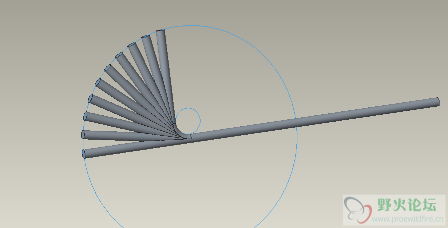

请问各位,如何实现管材折弯的效果呢?要动态的。
一个大神给我看了一个gif的折弯效果。文件比较大,传不上来。效果大概就是这个静态图的。
他说是可以用Creo实现的。但是就是不告诉我如何实现T.T、
我的折弯机已经做完了机构,运动仿真,就差放个管材进去折弯一下了。然后做完一个完整的动画。
我只要折弯90度就可以了。。。

那个大神的作品。但是他不教我怎么搞。。。唉。自己琢磨不出来。。我只要弯折90度就可以了

以前论坛里面有一个假动画是通过设置弯曲角度参数变化增量后,然后一直再生。最后用屏幕录像软件录制就搞定了。我也希望大神出来指导下。

再生动画和敏感度分析动画都不行的。昨天我试了一下,虽然能出动画效果,但是大神说了,你那种动画不能渲染,也不能输出完整的效果,还不能和其他部件结合起来一起使用。

让大神出个教程吧。大家都可以学习下、

唉,人家不告诉我,我也没办法。。。

是用骨架折弯吗
