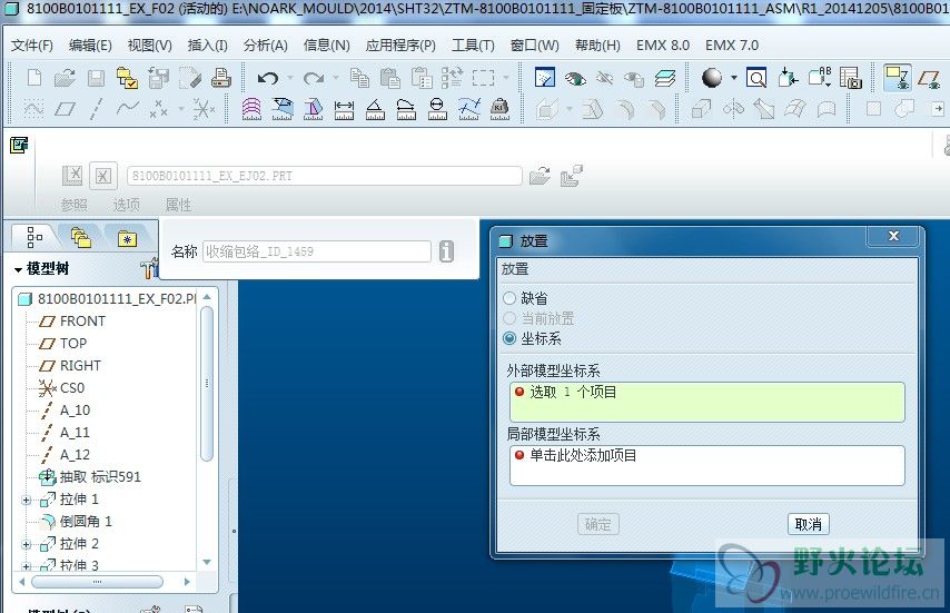

发表于 2014-12-21 21:41 | 显示全部楼层 |阅读模式
proe包络命令中草绘器坐标系为什么总是灰色,怎么以坐标系为包络基准点

发表于 2015-1-4 15:09 | 显示全部楼层
我这边可以的,点一下坐标系前面的圆点,如图:

发表于 2017-10-21 12:46 | 显示全部楼层
在草绘时将座标系直接放在你选定的点上面
就可以选择草绘器坐标系
