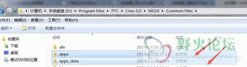

我试了试覆盖安装,但是发现里面没有自定义的选项,没有成功,后来我从creo2.0那里找到缺少的文件复制到相应的文件夹,问题解决了。

发表于 2014-12-24 11:45 | 显示全部楼层
在这个路径增加两个文件夹就解决了,分别是:D:\Program Files\PTC\Creo 3.0\M010\Common Files    你的电脑i有装PROE吧?  直接去PROE的目录下复制过来就行了
