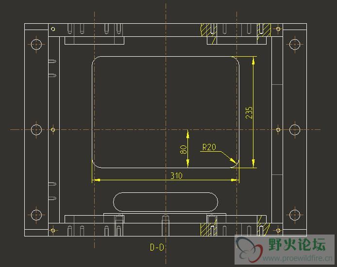

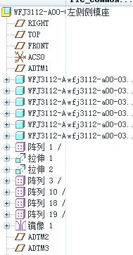

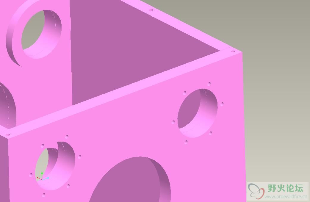

困扰好几天了,网上也没有找到解决方法,就是组件建模,然后是在组件的模型树中打孔的,工程图时候螺纹修饰线不显示,如果采用激活零件,在零件上打孔,那么螺纹线就会显示出来,是哪个参数在控制的 麽。不胜感激!
局部剖中不显示修饰线,即使全剖也不显示
局部剖中不显示修饰线,即使全剖也不显示
孔打在组件中
孔打在组件中
如图
如图

你这个问题我也碰到过
首先,如果孔是打在组件里的,那么单独打开这个零件,这个孔是看不到的
其次,你这个剖面处的螺丝孔是不是用边显示---隐藏线把他单独显示出来的,如果真是这样做的,那么螺纹修饰线是显示不出来的
最后,按你的方法试了一下,螺纹修饰线是可以显示的
如果可以上传图档看看
