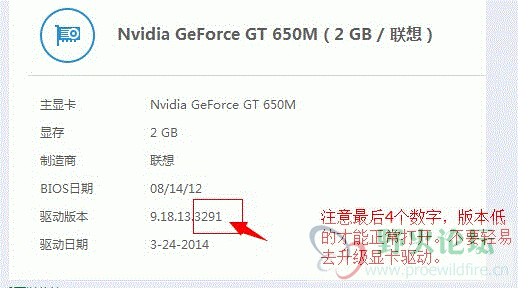

关于CREO 闪退的完美解决。
用了重新安装,更换许可证等方法,而且闪退的时候没有任何提示。
因为我之前用过Cimtron E ,对显卡驱动要求特别高。 特别挑剔。所以我 也判断为Creo 应该也是显卡驱动 版本过高导致的问题。
这是卸载之前,打不开的显卡驱动。我用鲁大师卸载,然后重新启动电脑。
然后用鲁大师自动匹配,默认驱动明显偏低。驱动安装好以后,CREO3.0 顺利打开。
图片上面显卡最后4位数字 ,大伙注意了吗??  闪退的时候版本比较高,用鲁大师测试匹配之后,自动降低了,然后也就打开了,哈哈。。。
用显卡出厂日期左右的驱动就行。
2014.11.20
