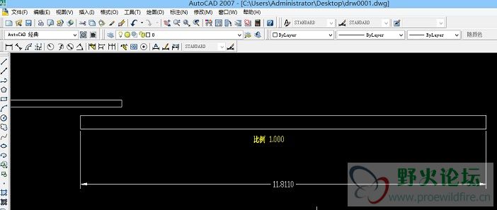

croe用公制单位画的图  三维图转化成工程图后,用cad打开,标注显示的是英制尺寸,这个是怎么回事啊?
怎么让cad标注也是公制啊

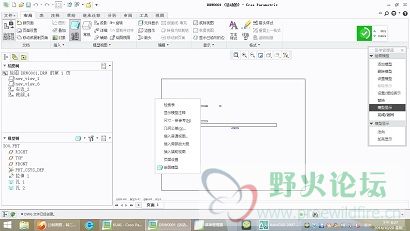

发表于 2014-10-24 23:40 | 显示全部楼层
在工程图里面空白的地方按住鼠标右键选择“属性”,选择''绘图选项“在”杂项选项"里面有个“drawing_units”吧他的值由inch改成mm

 楼主| 发表于 2014-10-28 20:36 | 显示全部楼层
597629836 发表于 2014-10-24 23:40
在工程图里面空白的地方按住鼠标右键选择“属性”,选择''绘图选项“在”杂项选项"里面有个“drawing_units ...
我右击了,没有你说的属性

 楼主| 发表于 2014-10-28 20:37 | 显示全部楼层
结果是这个

 楼主| 发表于 2014-10-28 20:40 | 显示全部楼层
用cad打开标注后是这个样子,我画的长度是300  显示的正好是25.4倍
发表于 2014-10-28 20:51 | 显示全部楼层
你可以在cad里进行比例缩放放大25.4倍搞定,不过这个方法治标不治本
发表于 2014-10-28 20:52 | 显示全部楼层
另一个方法就是在croe里进行选项设置,具体怎么设置摸索摸索就知道了
