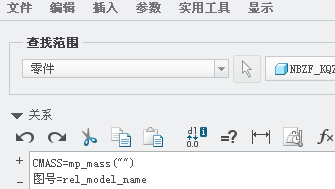

本人想零件设计的时候用系统自动创建的文件名(如  PRT0004),在完成组件装配后,生成工程图,在明细栏内指定零件的图号(00-05-01)和名称(拉杆)(这些都已做到),现在想反过来用图号(00-05-01)作为文件名,也就是更改 文件名PRT0004为00-05-01   可以用关系定义不?求高手解答

办法倒是有不过不是你说倒序法,而是一开始做图的时候把文件名用图号来命名最后用关系来控制“图号=文件名”.关系为"图号=rel_model_name”

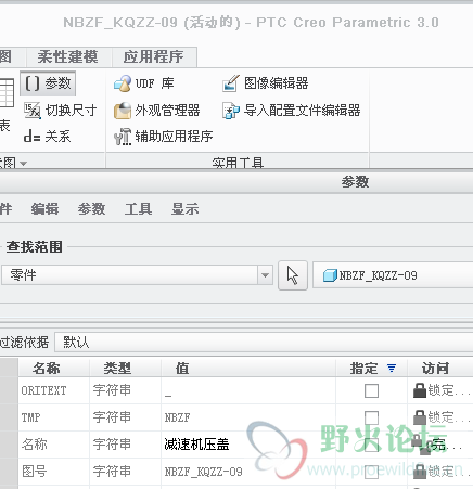

5#楼做法的延伸,
文件建立时,文件名就是由两部分组成,
前面部分由数字加横杠组成(位数长度根据管理需要确定)
后面部分由字符组成(尽量做到见名知义)
关系式里面提取文件名,并截取前面的部分,做为图号。
