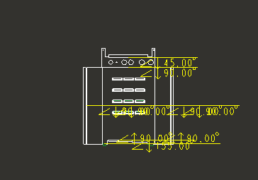

[求助] 这些黄颜色的尺寸怎么去除啊
47
发表于 2014-10-11 23:16 | 显示全部楼层 |阅读模式
开关显示没用,属性里面也找不到方法
00000000000000000

发表于 2014-10-12 08:16 | 显示全部楼层
软件窗口右下角过滤器选 注释 然后选择那些注解,再点鼠标右键就可以删除或拭除了.
