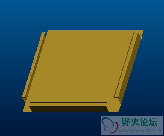

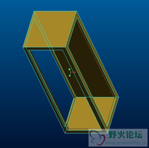

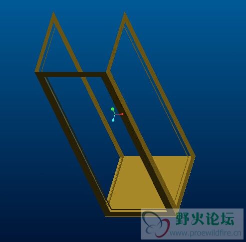

先做底板,复制几何
复制几何底部曲面
复制几何底部曲面
想问的是,用复制几何选曲面的时候,有没办法可以直接做出想要的底板效果,而不用切割
