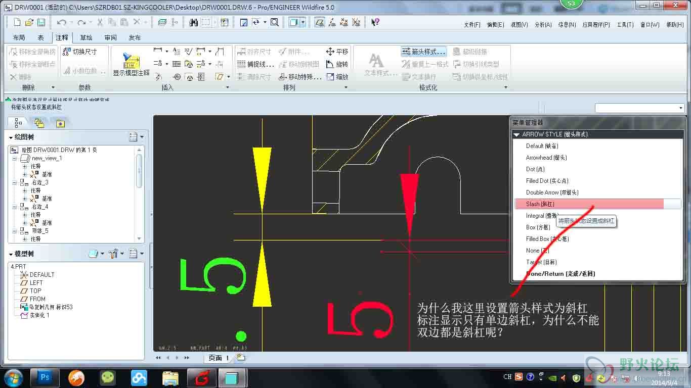

[求助] 为什么proe工程图里标注改变箭头只改一边

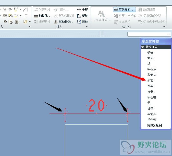

发表于 2014-9-4 10:53 | 显示全部楼层
这不就是可以了嘛!工程图-----注释,点取两个箭头,右键编辑“箭头样式”斜杠。

 楼主| 发表于 2014-9-4 13:10 | 显示全部楼层
但是我的只有一边斜杠
