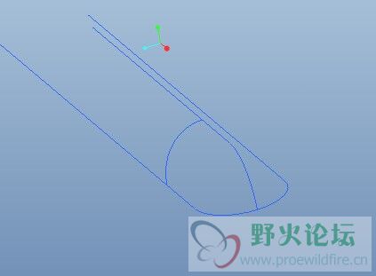

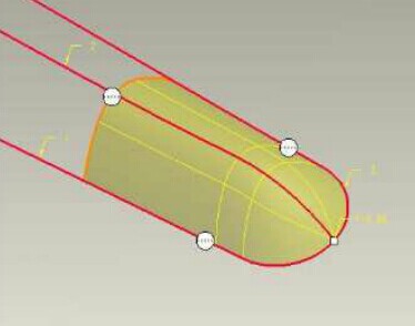

目前框架线都画好了,但是做面的时候,分割线是怎么画的,比如图中的黄色以及橙色的线条,谢谢大神了

会画框架线,不会画分割线?
确实不会……蛋疼,是用截面截一条相交线吗

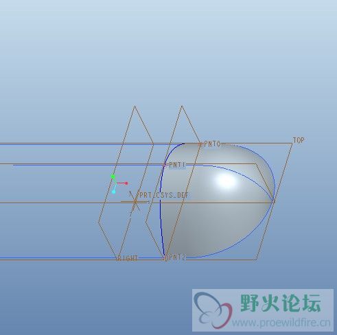

发表于 2014-9-3 10:29 | 显示全部楼层
建立一个参考面 在参考面内画草绘线就可以了
先建立一个参照面
先建立一个参照面

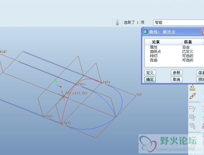

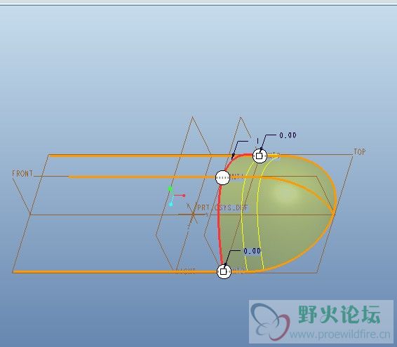

发表于 2014-9-3 12:43 | 显示全部楼层
建立平面,基准点,通过点.
最后使用边界混合.
prt0001.prt.rar

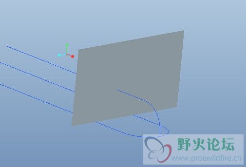

 楼主| 发表于 2014-9-3 13:13 | 显示全部楼层
就是先做一个基面,然后找到另外两个点,然后做分割线吗?我做出来的基面怎么不像你这样,是个透明的,小白,不太懂,见谅
