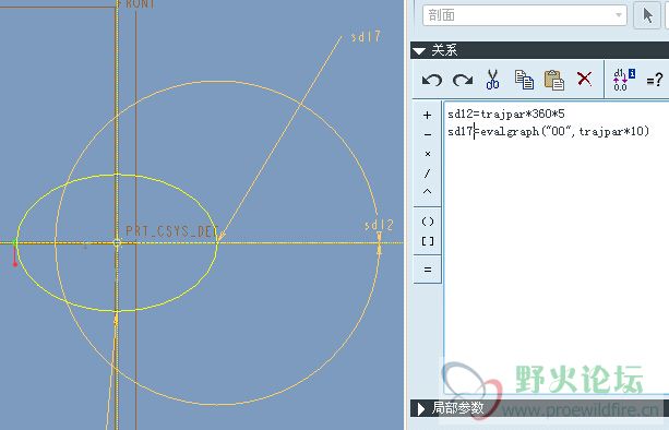

主要是我不知道那个sd12的尺度是哪个?怎么弄出来的?

sd12表示由这个关系trajpar*360*5驱动(控制),围绕轨迹旋转5个周期。
搜索下论坛“关系式”,有详细的讲解.

sd12的原始尺寸是怎么标的?是哪里到哪里尺寸?

应是椭圆长轴与水平基准面之间的夹角。
