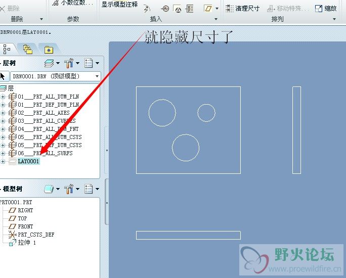

工程图中手动标注的尺寸能隐藏吗?怎么隐藏呢?

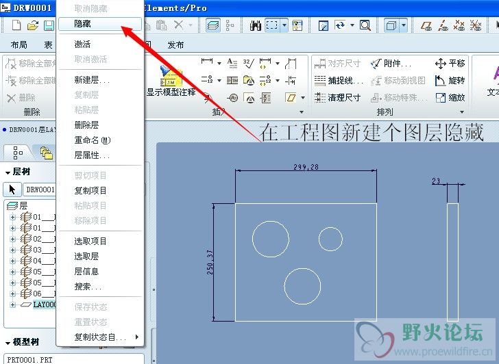

可以隐藏的。在工程图里面新建个图层,图层内容包括所有尺寸,再隐藏掉就完事了....

谢谢!~
