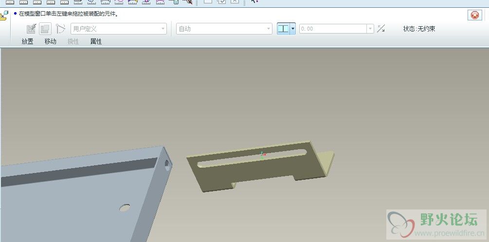

    最近套用别人的config.pro 文件,打开RPOE后,进入装配后。当插入一个装配零件后,出现如图,放入零件后,“用户定义”  “自动”  为什么是灰色的?
正常情况下不是自动激活吗?     些图中需要点击“放置”按钮后才激活。是什么原因。请各位老大大给解答,谢谢  。
是不是选项设置问题?求解

还有一个就是,当装配插入一个零件后,这个零件是跟着鼠标移动的。想取消怎么弄。

你那个零件设置了元件界面,所以一插入装配里,就会出现元件界面装配。。
可以告诉我,具体是那个选项么?找了半天没找到。。。
