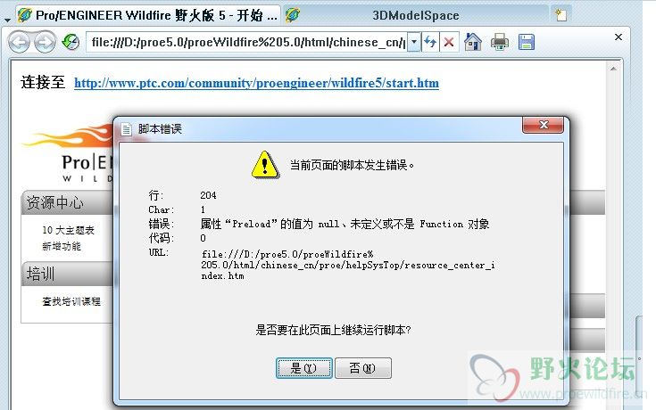

这两天,一打开proe就会弹出这个框,点击是,继续操作..有时候操作几个小时都没事,有时候就1个小时多1点就直接退出软件,没有保存的...郁闷死
请教下怎么处理这问题,百度搜了下, 没有看到解决方案
并非新安装的proe5.0,已经用了2个多月,就这几天出现错误信息框

ptc 的网页有问题,不打开就行了
打开 proe 出现“当前页的脚本发生错误”的解决方法(一)【2009.8.1】
http://www.proewildfire.cn/thread-26509-1-1.html

其实是浏览器版本太低不支持ptc网页的缘故,试着升级一下ie也可以解决

感谢野火大哥的指点,应该解决了..设置完后打开浏览器的页面消失了

应该不是浏览器问题的..我装了差不多3个月一直用着,就这几天出错误..可能自己把某些文件篡改或者丢失..呵呵

我觉得还是浏览器的问题,我也遇到过刚装上就报错的,把内置浏览器换成火狐的就没事了,还有一次是升级ie解决的。
其实用了一段时间以后出现错误的我也碰到过,但是我的proe没做任何更改,可能是ie设置被更改或者ptc网站更新,导致ie打开对应的网页出错。
