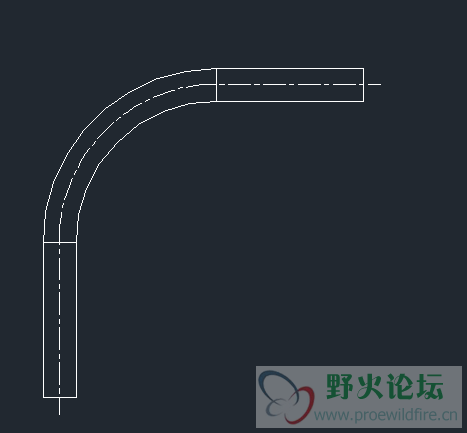

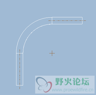

     想請問各位大大~如何在Pro/E工程圖裡面建立弧軌跡的中心線呢??
一個是我用Prp/E畫的~一個用Auto CAD畫出弧的軌跡,想請大大有沒有辦法
在Pro/E工程圖建立弧的中心線呢~?

发表于 2014-7-14 21:49 | 显示全部楼层
草绘→偏移边→输入管半径值,再改线型,我一般是这样做的...

发表于 2014-7-14 22:14 | 显示全部楼层
这个直接标注 R 就可以了,中心不用标出也可以

 楼主| 发表于 2014-7-14 22:48 | 显示全部楼层
謝謝 poplar19大大的幫忙^^小的會試試看得^^感謝您的回覆~
野火大大您好~感謝建議~只是不太懂意思呢@@能否詳細點呢@@抱歉囉~
因為我想在Pro/E的工程圖上可以達到我畫的Auto CAD一樣的弧中心線出來@@

发表于 2014-7-15 08:43 | 显示全部楼层
如果你用的管道模块会自动生成,用的扫描的话也会有扫描轨迹,改一下线型就好了
