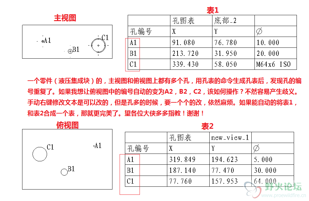

大家请看图,我用的是4.0M170版,望各位大侠指点一二,谢谢!!

发表于 2014-7-10 08:10 | 显示全部楼层
一份孔表一个单独的坐标系,如果将两个面的孔表合并到一起,你的坐标系将如何设定?
即使别的三维软件也无法实现这个功能,个人认为楼主所说功能creo无法实现。
