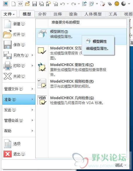

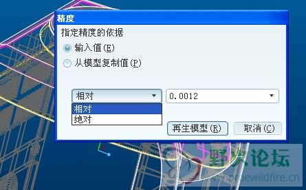

发表于 2014-7-6 04:07 | 显示全部楼层
看图。。。。

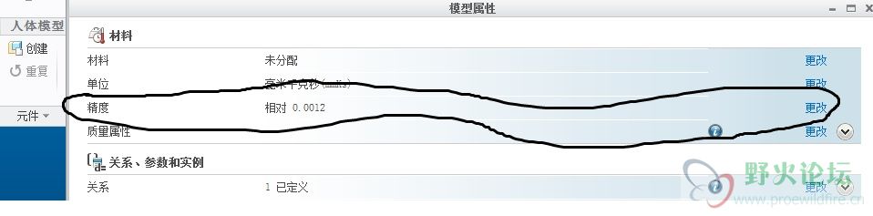

 楼主| 发表于 2014-7-6 10:02 | 显示全部楼层
您这是哪个版本额,我这creo2.0就只有相对精度
山东
62
 楼主| 发表于 2014-7-6 10:04 | 显示全部楼层
从哪里找到精度的

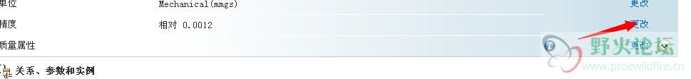

139
174
发表于 2016-9-22 12:01 | 显示全部楼层
如图片所示
