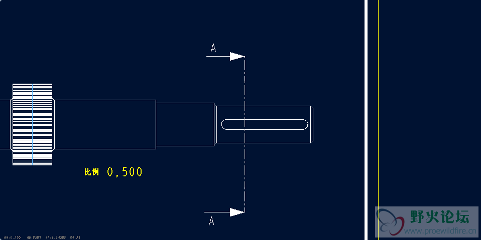

图2的箭头怎么才能变为图1的箭头样子

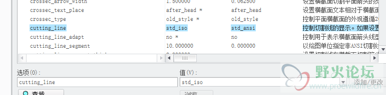

发表于 2014-6-27 15:55 | 显示全部楼层
在dtl文件里,把cutting_line改为std_gb
