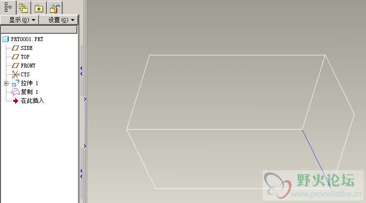

在草绘状态上做的多段曲线怎么能单独系出一段曲线?

谢谢楼上的。我不是要合并。比如:我在草绘里面做了个长方型,我想把其中的一条边系出来,以后做曲面是一个边界。这样该怎么做啊?

将过滤器选为几何,选边,ctrl+C复制,ctrl+V粘贴,OK!

可以用打断线和打点 来实现

用修剪命令可以的吧
