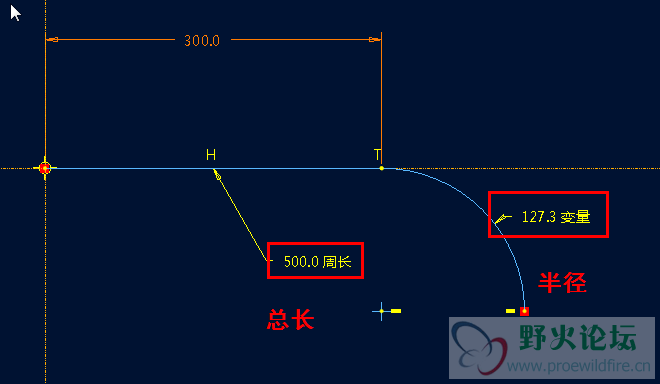

有个问题想请教一下熟练曲线方程方面的朋友:
      不知道PROE里面能不能实现“先确定曲线总长度,然后确定各段线的尺寸”,也就是说,草绘一条曲线,曲线里包含有直线和圆弧,我想把曲线的总长度定下来,然后定直线的长度,最后圆弧的半径会自动算出来。不知道能不能实现这样的功能?

发表于 2014-6-8 22:36 | 显示全部楼层
可以,添加周长控制就好,明天给你做个例子,现在没有软件

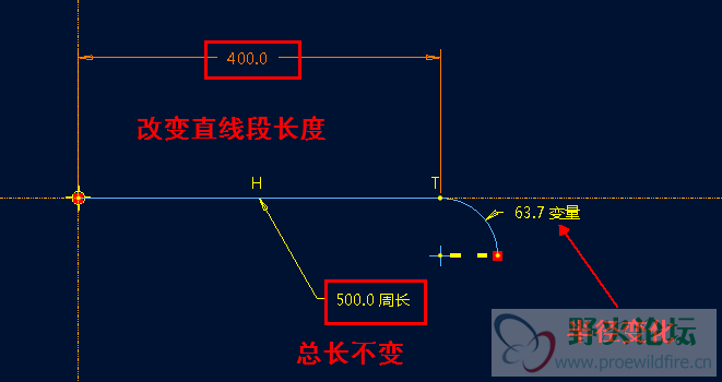

发表于 2014-6-9 08:53 | 显示全部楼层
很简单的一个周长控制应用

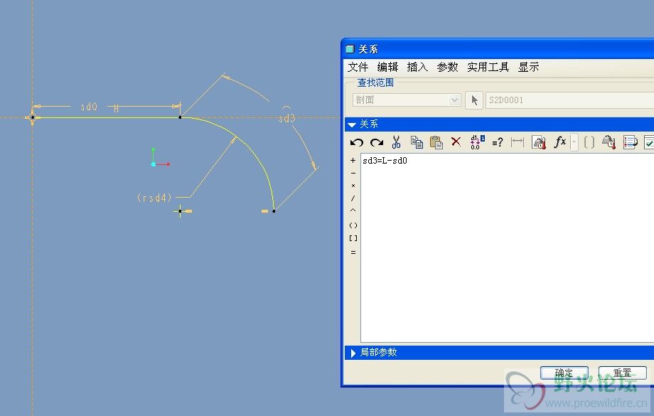

发表于 2014-6-9 10:13 | 显示全部楼层
我的方法是:首先建立一个实数类型的参数L,赋值800(这个数值就是你事先确定的曲线总长度);
然后草绘曲线(包含直线段和圆弧段),建立关系式,请看图片。

发表于 2014-6-9 10:22 | 显示全部楼层
然后草绘曲 ...
嗯,用参数也可以,不过移植性不太好,其他人拿到模型还要去找参数找关系,修改起来比较麻烦
