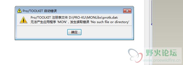

proe4.0安装标准库后,安装失败打不开啦!  重新安装一遍proe4.0还是打不开,出现以下错误,求大神指导啊,困扰几天啦!

发表于 2014-6-8 08:00 | 显示全部楼层
安装步骤:
假设将MONLibs解压后 拷贝在D盘根目录下,如果不是则在下面步骤中对路径做相应改动。
1.编辑你自己启动目录下的CONFIG.PRO,添加下面5行:
template_solidpart D:\MONLibs\Template\Part.prt
template_designasm D:\MONLibs\Template\Assembly.asm
template_drawing   D:\MONLibs\Template\A4H.drw
drawing_setup_file D:\MONLibs\Template\metric.dtl
pro_material_dir   D:\MONLibs\Materials
pro_library_dir    D:\MONLibs\
pro_catalog_dir    D:\MONLibs\
PROTKDAT           D:\MONLibs\protk.dat
save_objects changed
如果没有自己的config文件,可以把解压目录下的config.pro文件拷贝到你的启动目录下
并对第一部分中的路径设置进行相应改动。(该config文件仅供参考)
2.编辑目录内的protk.dat,对
        EXEC_FILE  D:\MONLibs\MON3.dll
        TEXT_DIR   D:\MONLibs\text
两行的路径做相应的改动。
如果是WF4.0则第一条为:
        EXEC_FILE  D:\MONLibs\MON4.dll
3.添加系统环境变量
MONLIBS_DIR=D:\MONLibs
4.安装PROE自带的ProductViewExpress,如果已经安装了则跳过该步骤。
安装方法是运行PROE安装目录下的\i486_nt\pvx\pvx.exe的进行安装。
5.将目录内文件msvcr71.dll mfc71.dll复制到系统system32目录下。
如果是WF4.0则将msvcr80.dll mfc80.dll复制到系统system32目录下。
之后当PROE进入到装配模式下便自动启动装配瀑布菜单,可以选择需要装配的零件。
 楼主| 发表于 2014-6-8 09:16 | 显示全部楼层
是啊!我是按照这个弄的,但是弄完后就proe打不开啦!!出现上述错误后,一按确定键就直接退出啦!
