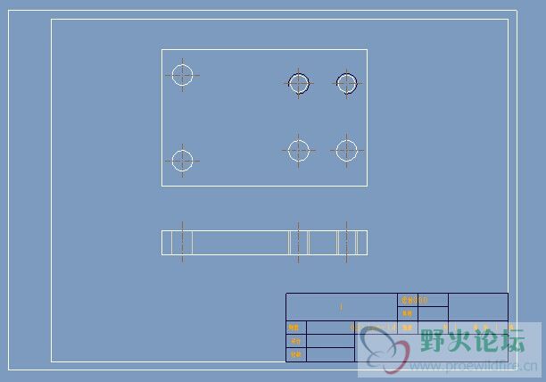

在打印工程图的时候,下边框线老是打印不出来的,求各位大神帮忙,谢谢,
 楼主| 发表于 2014-6-3 22:25 | 显示全部楼层
画红色这条边

还用这个格式文件生成另一个其他零件的工程图测试一下,
查看一下打印偏移,是不是这条线出了可打印区域。

调整一下打印比例

楼上讲的对,把打印比例调为0.95

我调整了比例,但是外框还是少一条直线没打印出来

调整打印比例
